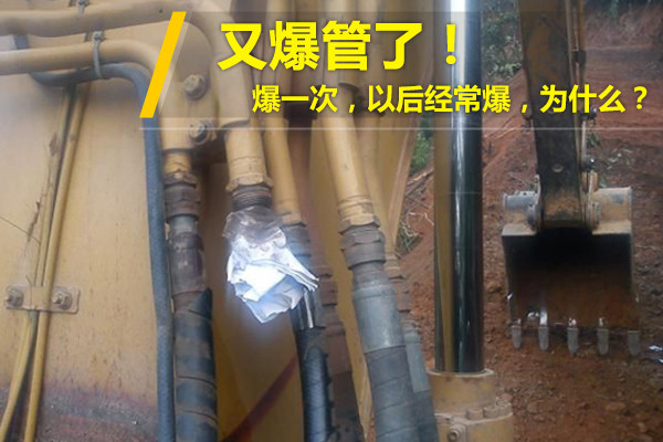

【铁甲网 原创】爆管,是挖掘机司机最烦的突发故障。有些老车,只要爆一次之后,以后就会经常爆管。今天我们就来捋一捋,为什么你的挖掘机爱爆管?

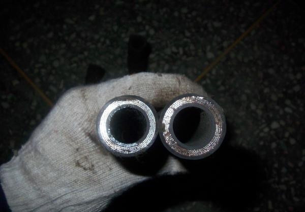

一、液压管质量问题
首先我们能想到的就是液压管路的问题,原车配套的液压管质量都很好,一般都是派克、固特异、普利司通等大品牌的,质量有保证,所以原车的液压管保养好的话可以用很长时间。
而爆管之后,很多人选择在配件店里选购液压管,这种管子价格便宜,但可靠性不太好,一般用一年左右就不行了。

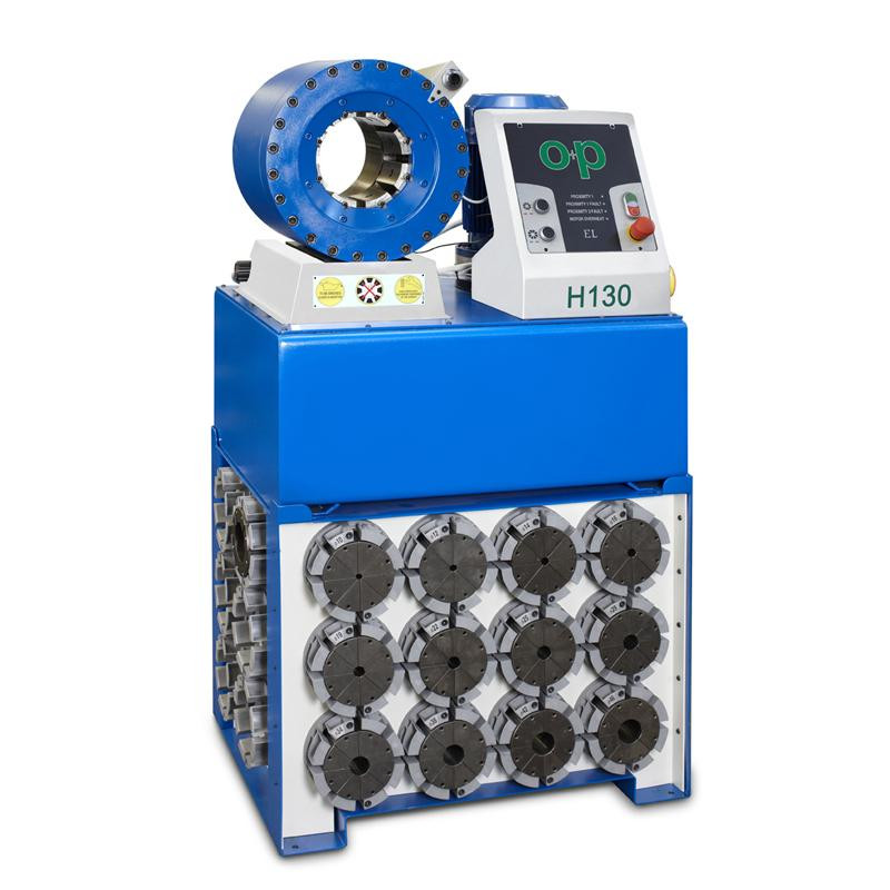

二、压管技术不好
一套液压管不仅包括钢丝高压管,还有两头的金属接头。接头的部位也是容易爆管和渗油的地方。一般大品牌的液压管有专门的扣压设备,压管技术非常好,可以最大限度的保证液压管的使用寿命。
而一些街边小店随便买台扣压机就能够压管,如果操作不规范很容易造成扣压不合格,没几天就开始渗油,为日后留下巨大的安全隐患。

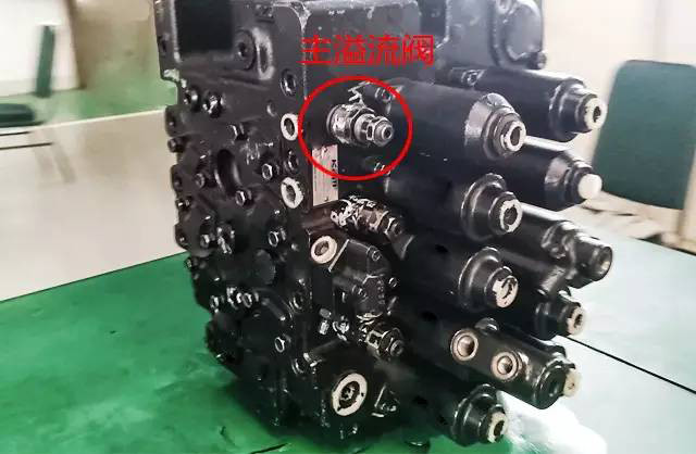

三、液压系统压力过高
如果液压管路和接头没问题,你就要检查一下液压系统的压力。方法是结合各种动作测试主泵产生的压力值,如果确认压力值偏大,可以将多路阀的主溢流阀压力调小一点。
压力调试方法:找到主溢流阀,逆时针方向拧动是变小,一般先拧90度左右,在溢流状态下看压力是否降低。
