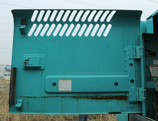

第四眼:对比舱门是否经历过修复或更换
舱门其实是个易损件,挖掘机日常施工不小心就会磕磕碰碰,为了美观做个钣金修复或更换也属正常,所以这一点不能作为直接判断一台挖掘机是否为事故车的依据,但是可以作为间接的“证据”。
仅有轻微划痕的挖掘机原厂舱门
举个例子吧,一台挖掘机发生过翻车事故,边梁受损严重进行过精心的修复,通过以上的检查严重怀疑这是一台事故车,但是心里还是没底,这时候再检查舱门是否有修复或更换就更能肯定自己的判断了。

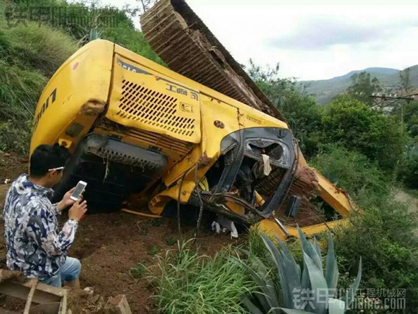

事故后舱门严重受损挖挖掘机
因为舱门可比防撞梁和边梁要“脆弱”的多,发生翻车事故时,这一侧的舱门也一定会同时受损。
