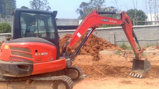

久保田挖掘机脱链的原因是很多的,除了履带进土或者石子等杂质会导致挖掘机脱链外,还有行走齿圈、托链轮、护链器等地方的故障会导致挖掘机脱链。另外,操作不当也会导致挖掘机脱链的。
久保田KX165小型挖掘机
