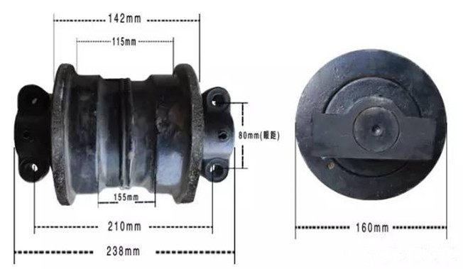

支重轮是履带式工程机械底盘四轮一带中的一种,它的主要作用是支撑着挖掘机与推土机的重量,让履带沿着轮子前进。本文要讲的是铣刨机支重轮。
支重轮
支重轮的主要结构:
轮体、支重轮轴、轴套、密封圈、端盖等相关部件构成。

支重轮产品的缺点分析
1.钢材标号很多未达标,热处理工艺未能很好发挥。
2.市场恶性竞争,产品几个重要结构发生偷工减料 如轮体圆径减小、支轴变细、铜套长度缩短等等.轮体圆径的减小 变成轮子线速度加快,轴套承受的摩擦越多。
3.支轴变细道理也是一样,同样承受撞击的力度也会不够,照成轴变形或者断掉。
4.铜套起到摩擦作用,铜层必须经过滚扎后才不易脱落,正常得0.35mm以上铜层才达标,减少铜套长度支重轮的意义也就失去了作用,减少长度等同于减少受力面积。
支重轮容易出现问题
A、轮体磨损。出现这种情况的原因是采用的钢材不合格或者说材料热处理时的硬度较低,耐磨性不足;
B、漏油。支重轮轴通过轴套一直在旋转,轮体内要加油来润滑,但如果说密封圈不好的话,很容易产生漏油的现象,这样轴与轴套在无润滑的情况下,很容易磨损,造成产品无法进行使用。
漏油原因有分好几种:
1浮动油封不合格
2.产品轴套圆形度不够
3.支轴光泽度不够
4.齿轮油不达标
5.加工尺寸公差问题等等 都会造成支重轮漏油的情况。
