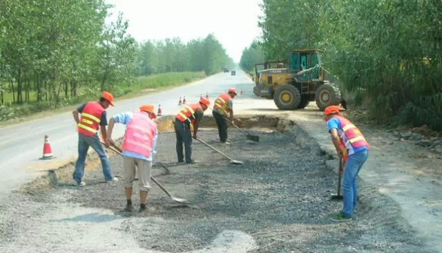

3、整理原路面
清除原道路表面的石块、垃圾、杂草等杂物和积水,并清理边线。对原路的翻浆、车辙、沉陷、波浪、坑槽等病害进行处理,使原路基本平整。
对原路面病害进行处理(图片源自网络)

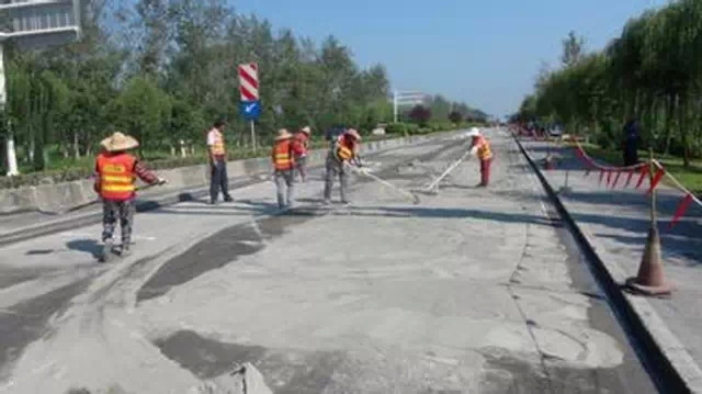

5、摆放和撒布水泥
根据计划当日完成工程量及每袋水泥(50Kg)的摊铺面积,计算所需水泥用量,将水泥送至撒铺路段,按每延米用量均匀摆放。在工作面用石灰方格网进行标注撒铺,人工将水泥均匀摊开,注意使每袋水泥的撒布面积相等。水泥撒布完后,检查水泥撒布是否均匀。
冷再生水泥撒布(图片源自网络)

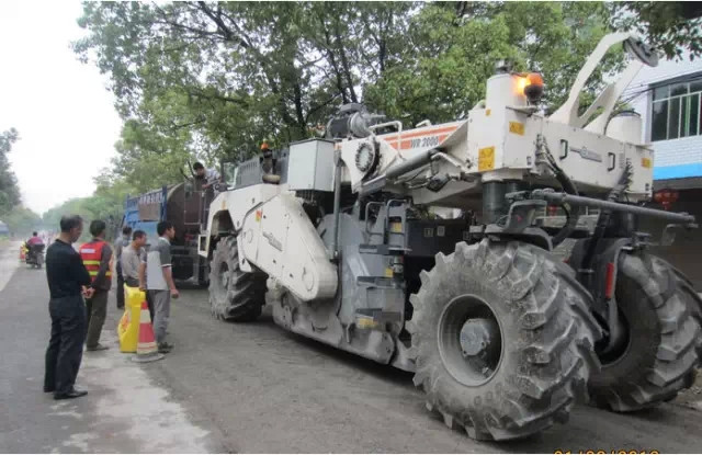

6、冷再生机铣刨与拌和
冷再生机推动稀浆车或水车在原路面上行进。施工中再生深度的检查以相邻已经再生或原路面为标准,用钢纤刺入土中,测量其刺入深度,看其深度是否合格。再生机后宜安排4~5人处理边线和清理混合料中的杂质以及每刀起始位置的余料,以防止影响纵向接缝、横向接缝、平整度和再生材料的密实性。带有熨平板的再生机,应经常检查熨平板后混合料的厚度。
再生机械(图片源自网络)

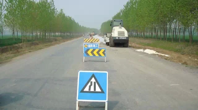

碾压成型并检测合格后进行不少于7天养生,水泥稳定就地冷再生层宜养生7天后铺筑上层混合料。除洒水车外,应封闭交通。不能封闭交通时,应限制重车通行。
施工现场进行交通管制(图片源自网络)
