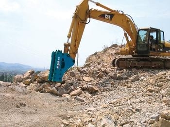

由于破碎锤是往复快速的冲击运动,回油的速度快并且相对脉冲较大,造成液压油老化的速度加快,所以需要正确的对挖掘机进行保养,正当的使用,可以有效的延长液压系统使用寿命。
挖掘机——配破碎锤如何保护液压泵
合适的发动机转速(中等油门)
分析:由于破碎锤对工作压力及流量要求较低(如20吨级挖掘机,工作压力160-180KG,流量140-180L/MIN),中等油门即可工作;若大油门工作不但不会提高打击力度还会造成液压油异常升温,对液压系统也会伤害较大;
正确的打黄油姿势、频率、数量
请务必在钢钎压直(垂直将钎杆完全压入缸体内)状态下补充润滑油脂,每2小时加注一次
分析:如果在钢钎悬空状态下补充润滑油脂,油脂就会进入打击室内,打击时打击室内就会产生异常高压油会进入液压系统,损坏液压泵;
液压油油量及污染状况
分析:由于液压油污染是导致液压泵故障的主要原因之一,所以应及时确认液压油的污染状况。(600小时更换液压油,100小时更换蕊心)
液压油缺少会产生气蚀现象造成液压泵故障,破碎锤活塞缸体拉伤等;建议:每天使用之前检查油位;
及时更换油封
分析:油封属于易损件,建议破碎锤工作600-800小时左右,更换一次破碎锤油封;当油封漏油时必须立即停止工作,更换油封,否侧灰尘容易进入液压系统,损坏液压系统,损坏液压泵;
保持管路清洁
安装破碎锤管路时必须彻底清洗,并且对进回油路循环对接;更换铲斗时,必须将破碎锤管路堵住,保持管路清洁;
分析:沙子等杂物进入液压系统后容易伤害液压泵
