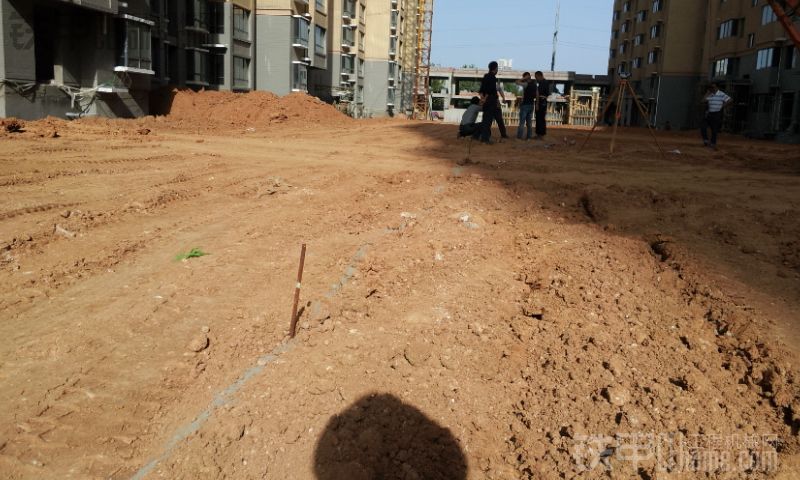

路基整平也是遇到的比较多的整平活,要求精度比较高,有一定的坡度,但坡度不是很大(通常一米也就1-2厘米的坡度),这个单靠眼力是不行的(也许有高人,反正我没那水平),要靠技术员做标高。
我们这儿通常都是把路基边线撒出来,两边每十米钉一根钢筋上面用白胶带(就是工地用的双面胶)把标高贴出来。
这就是贴好的标高,我到的时候技术员已经把准备工作都做好了。还差一部分土,汽车一边拉,一边平。

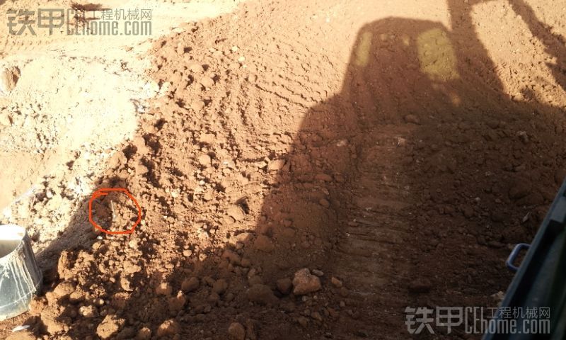

平的时候先把(两边的)标高处平出来,再从两边往中间一铲一铲排。从一边往另一边排新手误差会比较大,可能时间会久点。标高处不太清,在红圈里,提前没有沟通好,标高应该贴的稍高一点,比如高5公分或10公分,这样容易看,贴的刚好容易埋住看不到。

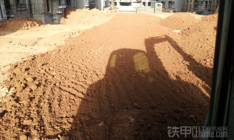

多余的土平到路基以外,因为路修好后外面也要垫平搞绿化的。有些地方多余土没地方放的就要控制好运土量。
标高贴好后技术员就走了,留我一个人平,任务是中午平完,总体上搞平就行细节上不要求,因为还要上白灰,然后拌合机搅拌做白灰土。
搞定,准备转移战场,如果时间宽松活干细点,效果会更好。

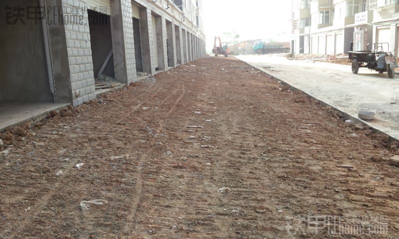

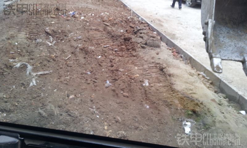

“斜坡整平”是我自己的叫法,其实就是车库门口到主干道之间的整平,这个坡度就比较大了。不过这活干起来挺轻松的,因为两边都是弄好的,也就是两条不间断的标高,要求是比车库地平及道牙上面低10公分。干这种活时主要是要让车和要平的坡度保持平行,这样平起来容易一些。

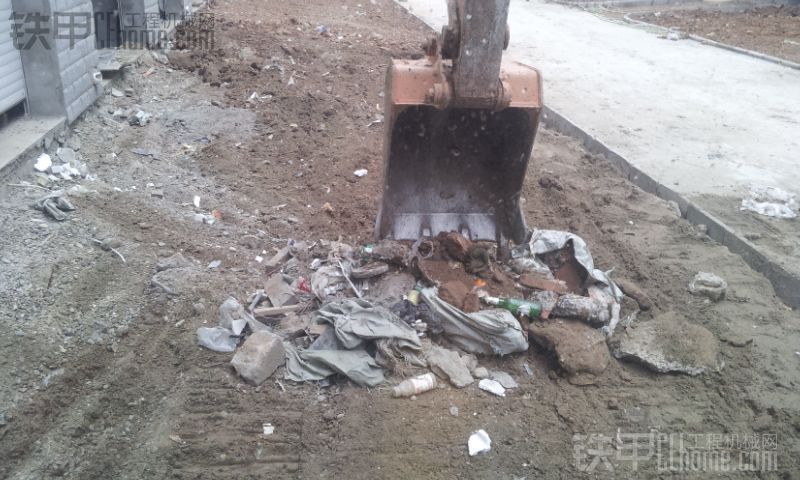

先把残留的一些建筑垃圾清理一下。

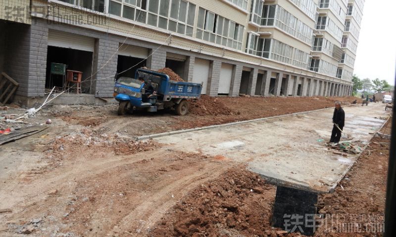

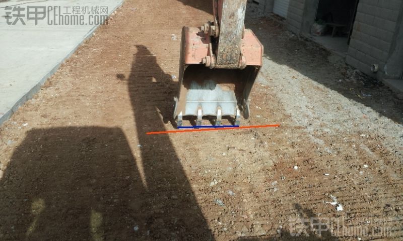

由于原来是平的(接近水平),要把右边的挖下去一些,使挖掘机站的和要修的坡度平行,这样平起来容易一些,当然如果不平行的话也可以平,只不过麻烦点而且效果不好而已。
挖掘机和要整的面不平行的时候铲斗左右会出现一定的高差,右边已经碰到地面了,左边还有十来公分呢,这种情况整平的话,就只有靠右边的两个斗齿慢慢画了。

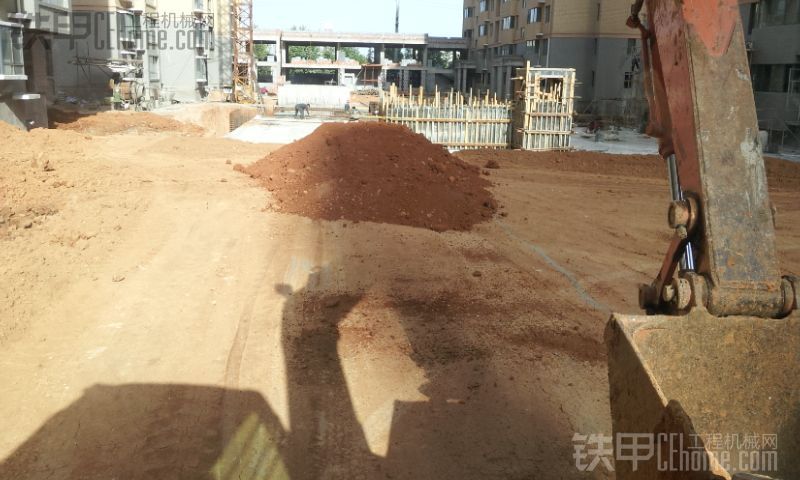

这里还差点土用三轮拉一点。
