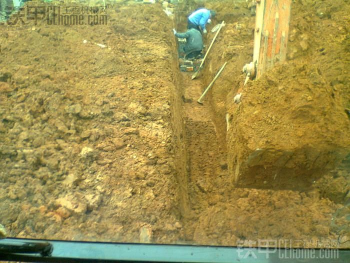

在开挖之前,首先要打量好房屋的构造,从哪下手?从哪退场?都是根据房屋不同的构造而变化!通常先从狭窄且不好摆机位的那条挖起!

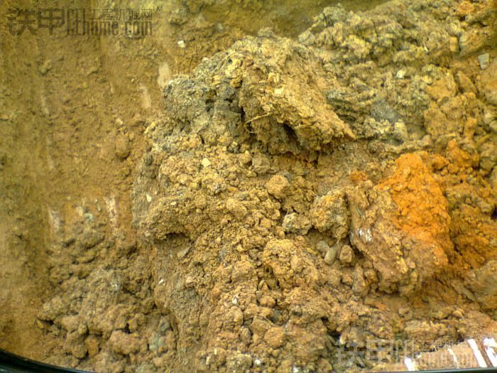

一条基础开挖通常挖到靠前檐就是填的虚土,这时就要果断垂直切断再深挖,垂直切断的好处是能让工匠好砌转,农村嘛,都是盖两三层的楼房!所以挖到硬底子就可以啦!

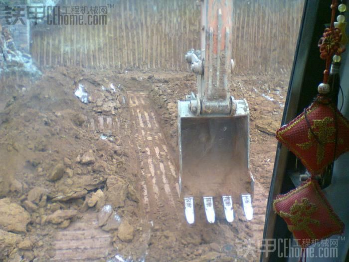

深度挖到位后,最好一个动作我一般喜欢用斗背贴沟面把斗齿印找平,可以减少人工后期的精修!都是乡里乡亲的,都是看着我长大的邻居,尽量帮人家挖好,钱挣了,面子也挣足了!

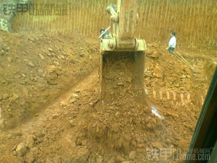

挖的土就放在房屋的中间,有些深的基础就要四围甩了,这个根据深度自己要计算好每条基础挖的土放的位置!

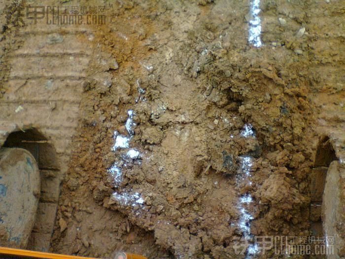

挖条形基础切记不要把挖机摆来摆去,把石灰线弄模糊了,挖起来就麻烦了!

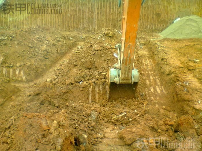

一般是挖完后檐在竖着一单元、依次的骑着线退挖,到了有隔墙的位置在转过来挖隔墙,当然靠隔墙履带的位置是挖不到的,当退挖到一段距离是在横着挖个大概的位置,至于精挖,就等挖下一单元在转过来挖。(注:这个方法估计小挖臂不够长)

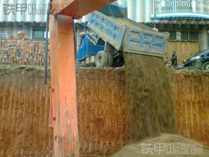

前檐这条比较深,要稍微把上面挖宽些,防止塌方!如果一旦塌方就不好返工哦!

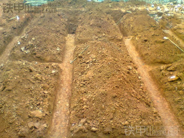

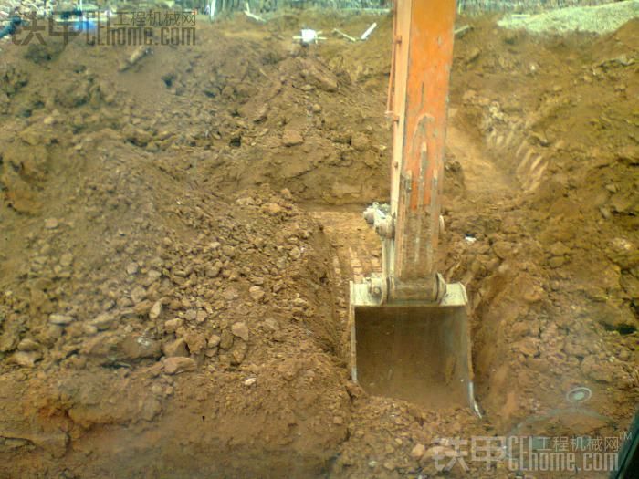

这就是上面我讲的精挖隔墙!
一条好的基础就是看房角挖的够不够正,收的土够不够干净!当然底子要平是必须的!
挖完了,开始盖房子咯!
帖子的最后,大家是不是觉得150干这活有些大!没办法,我们这小挖太多,抢了我很多单!在一气之下定做了这个70公分宽的小斗,专杀小挖!其实150就是这样,大小通吃,在农村发挥的淋漓尽致!看过之后学会了吗?
